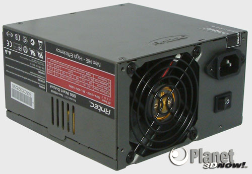

Die alteingesessene amerikanische Firma Antec hat es dieses Jahr wieder in unseren Roundup geschafft. Das NeoHE ist zwar nicht gerade das Neueste, aber in unseren Roundups hatten wir es bislang noch nicht getestet. Das Netzteil wurde mit einer anthrazitfarbenen Lackierung veredelt und verfügt über einen 80mm Lüfter, der sich an der Außenseite des Netzteils befindet. Die Innenseite wurde komplett mit Öffnungen versehen, sodass die Luft aus dem Gehäuse abziehen kann und dabei jede Ecke im Netzteil durchströmt.

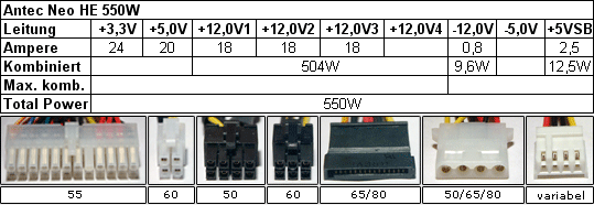

Auch dieses Netzteil besitzt ein Kabelmanagement, das das Abnehmen nicht benutzter Kabel erlaubt. Die Kabel wurden allesamt mit einer schwarzen Ummantelung versehen, die dem Kabelsalat sehr gut vorbeugt. Die Kabel sind nicht zu steif, sodass man sie immer noch gut verlegen kann. Die Länge der Kabel ist sehr gut bemessen und von der Anzahl der Stecker her sind ausreichende vorhanden. Die SATA-Stecker sind ein wenig länger als die des Truepower Trio, welches in manchem Gehäuse sicherlich vorteilhaft sein wird.

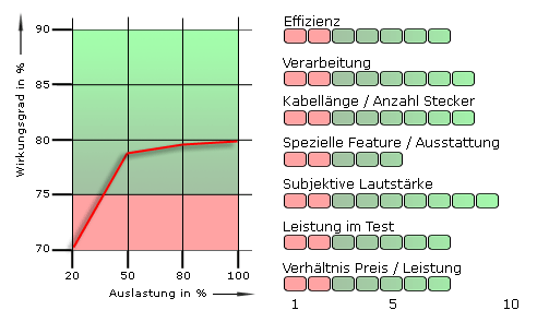

Der Praxistest zeigte, dass Antec hält, wofür der Name steht. Die Leitungen blieben allesamt stabil im Toleranzbereich. Die Sicherungen funktionierten einwandfrei. Die Effizienz war hingegen nicht so hoch wie angepriesen. Für diese Art von Netzteil kam man leider nur auf 80%. Der Lüfter hingegen war alles andere als laut. Die gesamte Zeit hinweg war er nicht zu hören, selbst bei stärkerer Auslastung gab er sich noch sehr leise. Wie aber schon beim Cooltek Netzteil beschrieben, wurde hier ein Kompromiss zwischen Lautlosigkeit und Hitzeproblem geschlossen. Die Komponenten altern bei der entstehenden Hitze einfach viel schneller. Antec setzt hier aber dagegen und zwar mit einer Garantie von immerhin 5 Jahren, wohl mit die längste Zeit aktueller Garantien. Hut ab dafür.
